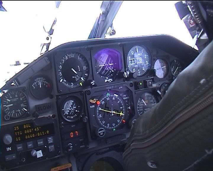

Vi allego una foto che ha 0 legami con l'APU......guardate il "machmetro" e la luce "slow"(CIT + di 160°C:-)

Er_Dete ha scritto:Grazie a TUTTI!!!
Oltre mach 2.2, ma la C.I.T. (Compressor Inlet Temperature) non deve raggiungere i 160°. Come puoi tradurre dalle stringhe sotto prese dal flight manual, la temperatura massima ammessa, funzione della quota, è di 153°C sopra i 40.000.
Non vedo dall'immagine la quota, ma se la spia è accesa significa che al massimo può essere, se 40.000 piedi, 153°C.
Se si accende la SLOW, bisogna rimettere a MILITARY entro 5 min., pena il ritorno all'intermediate service del motore per verificare eventuali danneggiamenti dell'incastellatura di supporto anteriore del compressore che è di magnesio, quindi sensibile alle "basse" temperature.
L'accensione della luce SLOW, è parametrata anche in funzione della quota.
COMPRESSOR INLET TEMPERATURE
The compressor inlet temperature limit is a function of outside air temperature and flight Mach number.
Therefore, the speed at which the limit temperature is reached varies with altitude, and from day to day at a
given altitude. On a hot day, limit temperature is reached at lower Mach number and therefore can restrict
the maximum permissible speed of the airplane.
NOTE
The maximum permissible compressor inlet temperature is 121°c up to 35000 feet and then increases
linearliy to 153°C up to 40.000 feet. At 40,000 feet and above, the limit is 153° C. Flight at CIT values in
excess of 121° C constitute an allowable overtemperature condition which cannot exceed 5 minute.
CIT operating limits are governed by the SLOW warning light below 35000 feet and above 40000 feet. Its
mechanism is such that it will not reflect the permissible linear variation between 35000 feet and 40000 feet.
The light will illuminate at 121°C at altitudes below 40000 feet and as the airplane ascend through 40000
feet, a step function changes the illumination temperature to 153°C CIT. The SLOW light will illuminate at
153°C CIT at altitude above 40000 feet.

A proposito: questo della foto è un ASA o un ASAM?

Ro60 ha scritto:A proposito: questo della foto è un ASA o un ASAM?
Ma di che aereo si tratta alla fine?
Tosto però fare una foto a mach 2.2 8)
Ro60
Re: APU
Messaggio da Ro60 »
Lockeed F-104...
Spillone per gli amici...
Er_Dete
Messaggi: 645
Iscritto il: 27 giugno 2006, 18:07
Località: Campania
Re: APU
Messaggio da Er_Dete »
La foto si riferisce ad uno Spillo ASA-M (si vede che l'HSI invece del PHI). Il pilota (ora alla Pan, ma non faccio il nome :D )si è permesso di superare i limiti di CIT perchè l'areoplano era al suo ultimo volo, una volta a terra è stato radiato!Pe rla cronaca il pilota si è proprio gasato a bestia con quel volo: è arrivato oltre Mach 1 a soli 1000ft(mille!) e a 68.000ft!I piloti dicono che l'f16 è più quick come accelarazione in decollo, ma come velocità di punta lo spillo era un mostro!
Ro60
Re: APU
Messaggio da Ro60 »
Er_Dete ha scritto:La foto si riferisce ad uno Spillo ASA-M (si vede che l'HSI invece del PHI). Il pilota (ora alla Pan, ma non faccio il nome :D )si è permesso di superare i limiti di CIT perchè l'areoplano era al suo ultimo volo, una volta a terra è stato radiato!Pe rla cronaca il pilota si è proprio gasato a bestia con quel volo: è arrivato oltre Mach 1 a soli 1000ft(mille!) e a 68.000ft!I piloti dicono che l'f16 è più quick come accelarazione in decollo, ma come velocità di punta lo spillo era un mostro!
Tutto documentato eh?!
Bella la foto ad oltre M 1.0 a 1.000 ft spaccati...E stava scattando la foto!
MITICO! :bounce:
