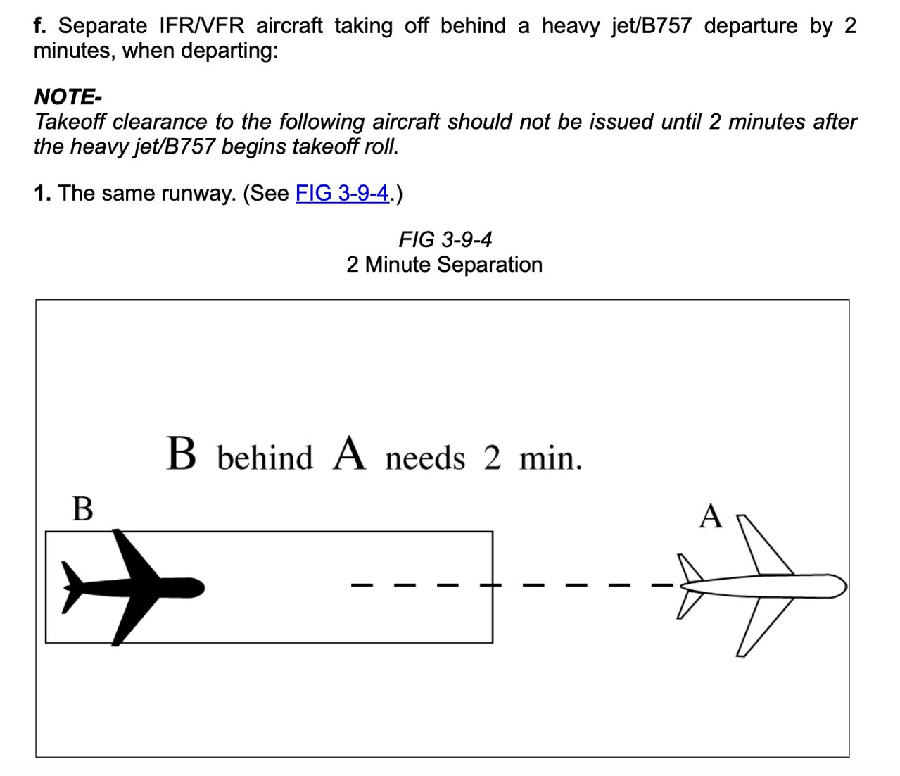

I manuali dicono la stessa cosa. Se non erano passati 2 min.Il controllore e' un cretino e ignorante (nel senso che ignora anche il suo manuale ATC FAA e le PANS ICAO- vedi sotto).
Io non avrei avuto la tolleranza del pilota di AAL , ma spero sia un fake...

Non so quanti anni saranno passati da quando io (io, non Hoover o Yeager o Sully, io, utente di un forum, che non esce dal tecnico aeronautico né dall' Accademia e fa altro nella vita per vivere) ho letto per la prima di tante volte che quanto alle turbolenze di coda non contano solo in assoluto solo la massa totale e le dimensioni di un a/m ma anche altri fattori connessi al design delle ali. Ed ogni volta, ogni volta, ogni volta veniva citato il 757 da classificare "heavy".
Qui il problema non è nemmeno"il tono da ignorante" dell'operatore di ATC, ma che ha minimizzato un elemento di giudizio importante e consolidato, talmente tanto noto proprio a tutti che verrebbe in mente subito addirittura a uno come me.
