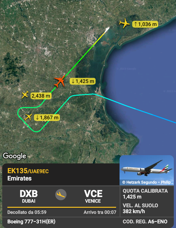

Come scritto nel titolo quello che mi interessa sapere è come funzionano le rotte e nel caso mio specialmente nel nord-est perché come vedete sotto ho preparato un po di screenshot da FR24 con tutto quello che vedo io sempre
ATTERRAGGI
Tutto si riferisce all'aeroporto di Venezia e ho messo tutte le "possibilità" che fino a ora ho visto appunto per gli atterraggi
Normale atterraggio proveniente da Est, che quando è proprio nella posizione giusta mi punta la luce davanti proprio dentro casa
Sempre da Est ma ha fatto quel pezzo in più
Da Est anche questo ma addirittura con quel doppio giro su se stesso
Normale atterraggio da ovest, anche questo a un certo punto mi punta addosso la luce
Da Ovest ma anche qui quel giro strano
Da Sud
Da Sud ma con giro strano

Venezia ha delle rotte di arrivo a serpentina come le file della security negli aeroporti. Se non c’è molto traffico tagli dritto, altrimenti puoi farne una porzione sola… oppure in alcuni casi il controllore può farti fare manovre ad hoc come immagino sia il caso di quelle originali traiettorie.
