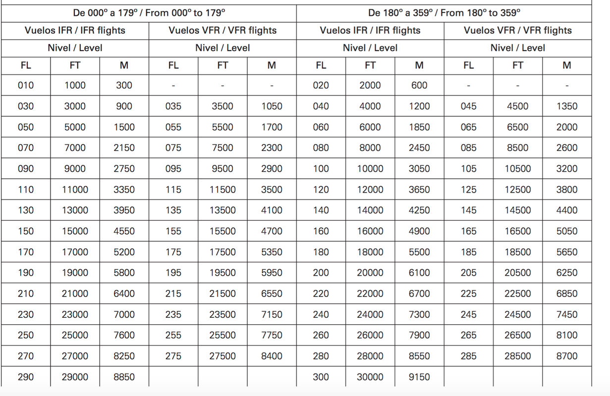

rotta da 0° a 179° livelli dispari
da 180° a 359° pari
In italia, per la sua conformazione, la regola é diversa
rotta da 270° a 89° livelli pari
da 90°a 269° livelli dispari.

Se vai a LEPA la Spagna dovrebbe avere la stessa regola dell'italia.Livelli semicircolari regola standard
da 180° a 359° pari

Italia, Francia e Portogallo hanno la regola Nord/Sud per i livelli di volo, ma Spagna (potrei sbagliare però) mi risulta che adotti quella standard West/Est.
Nel caso di un LIRF/LEPA attraversi Italia, Francia e in ultimo Spagna; pertanto per le regole suddette è corretto un FL iniziale dispari ; entrando nello spazio aereo spagnolo dovresti (se è corretto quello che ricordo) portarti ad un FL pari; tuttavia vedo a occhio che Palma è molto prossima al confine dei due spazi aerei ed è dunque probabile che inizierai la discesa prima di dover cambiare quota di crociera.

Yavapai ha scritto:Italia, Francia e Portogallo hanno la regola Nord/Sud per i livelli di volo, ma Spagna (potrei sbagliare però) mi risulta che adotti quella standard West/Est.
Di conseguenza posso direttamente mettere un FL pari per il volo di ritrono LEPA-LIRF perchè prima del raggiungimento della quota di crociera sarò già nello spazio aereo Francese, giusto?

Si, tu nel pv metterai un FL pari, ovvio che mentre sei ancora nello spazio spagnolo l'ATC potrebbe assegnarti livelli intermedi dispari.
Andre01 ha scritto:Di conseguenza posso direttamente mettere un FL pari per il volo di ritrono LEPA-LIRF perchè prima del raggiungimento della quota di crociera sarò già nello spazio aereo Francese, giusto?
