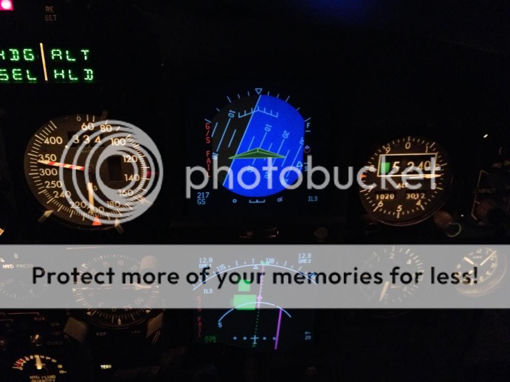

Messaggio da Zapotec »
Ecco : questa è un'immagine riprodotta sull'ADI EFIS dell'80 :)
In che anni avranno realizzato tale dispositivo ? visto che intorno alla metà degli anni 90 erano stati upgradati ad EFIS gli MD80 Alitalia, direi che il progetto potrebbe risalire tranquillamente alla fine degli anni 80.
Con la tecnologia "dell'epoca" come hanno realizzato una grafica del genere ? Sembrerebbe semplice e banale, ma se osservato attentamente a che risoluzione lavora un simile display ? a giudicare dai font e dai cerchi io non riesco nemmeno a farmene un'idea (molto elevata, sicuramente superiore alla dimensione della griglia del tubo CRT a colori utilizzato)
Come hanno risolto il problema con la tecnologia disponibile ?
L'unica cosa che conosco di certo è che il Symbol Generator (l'aggeggio che prende i segnali elettrici dai dispositivi avionici e li trasforma in segnale video) lavora in una duplice modalità, Raster e Vector, sovrapponendo poi sul CRT i due layer (per quello nei video youtube la scansione risulta particolarmente "strana").
Nella modalità "Raseter" quindi convezionale, a pixel come su una VGA per PC, disegna grezzo (con poca risoluzione) lo sfondo marrone e azzurro dell'orizzonte.
Il resto è in grafica vettoriale.
Si notano alcuni particolari interessanti : L'aereo non è perfettamente livellato ma ha un bank leggermente verso destra. Zoomando, la parte raster (marrone/azzurro) è "in piano", mentre la linea bianca che delimita l'orizzonte (vettoriale) è corretta, inclinata. Ci sarà uno o pochi più pixel equivalenti di differenza tra destra e sinistra, ma la linea bianca è "continua" (non si vede dove viene "saltato" il pixel). Così come tutti le linee che indicano il pitch. Saranno anche loro tutte leggermente inclinate, ma praticamente non si vede.
Ok anche se credo che rimarrà come mia curiosità, qualcuno è in grado di darmi un'idea di come :
1- Funzioni (in hardware, credo che il software "semplicemente" alimenti una displaylist) il SymbolGenerator in modalità vettoriale
2- come fanno a cancellare la linea bianca dell'orizzone "sotto" il simbolo centrale
3- Come si tracciano (dovrebbe essere risolto dall'hardware) le linee in grafica vettoriale ? . Cioè anche qui sembra semplice : Si parte da X1,Y1 e si arriva a X2,Y2. Ma, ad esempio sempre la linea dell'orizzionte, interruzioni a parte dietro il simbolo, partirà da X1=-100 (esempio) e arriva ad X2=100. Ma Y2-Y1 sono solo quei 1..2 pixel, senza apparentemente un punto in cui Y cambi, per cui la variazione di Y viene distribuita sui 200 punti.
Questo ovviamente varia, per gli altri vettori, in funzione dei delta... come si fa in harwdare ?
4- Come si disegnano i cerchi o le parti tonde dei font in grafica vettoriale
La domanda non è strettamente aeronautica.. anzi, quindi dubito che tra gli appassionati del forum ci sia qualcuno in grado di soddisfare le mie curiosità... però io ci provo :)
Essendo anche al limite, se gli admin ritengono, può anche essere spostata in 4C ;)
Grazie e buon anno

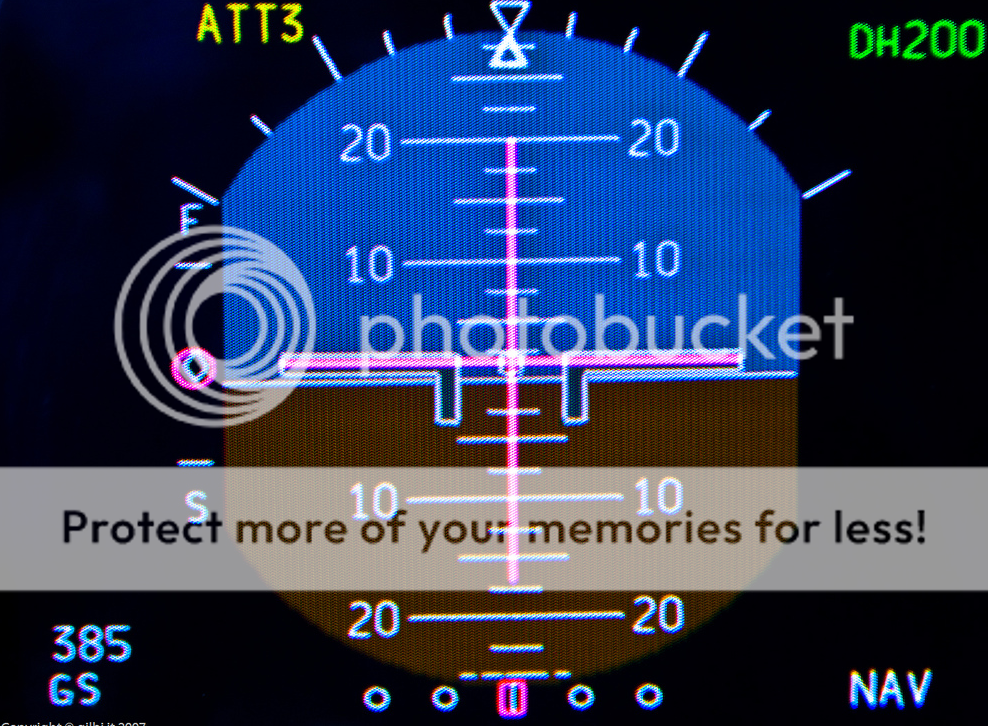

Ok, nella vana speranza di ottenere qualche risposta, ne formulo una a cui non potete dire di non saper rispondere :)
In questa foto
posso capire da solo che l'assetto non sia dei migliori (speriamo siano su un sim :) )...
ma cos'è / a cosa serve quella "rastrelliera" sopra il simbolo centrale ?
Grazie!, ciao !
davymax
B737 Captain
B737 Captain
Messaggi: 6226
Località: Bergamo
Re: Grafica EFIS
Messaggio da davymax »
Sul 737 ce n'è una simile gialla ed è il Pitch Limit Symbol; compare quando estendi i flaps e ti indica l'assetto raggiunto il quale si attiva lo Stick Shaker per avvisarti di un avvicinamento allo stallo.
Ovviamente, vista la qualità, la foto non è mia :mrgreen: Purtroppo non ne ho trovate altre online:
(fonte http://home.arcor.de/ )
Credo sia la stessa cosa nella foto dell'80 che hai messo :bigsmurf:

davymax ha scritto:Sul 737 ce n'è una simile gialla ed è il Pitch Limit Symbol; compare quando estendi i flaps e ti indica l'assetto raggiunto il quale si attiva lo Stick Shaker per avvisarti di un avvicinamento allo stallo.
Non dovrebbe "seguire" l'inclinazione dell'angolo di bank ? vero che nella foto che ho postato io è eccessivo e nella tua :mrgreen: è nullo, ma con angoli più modesti sarebbe più comodo averla sulle tacche del pitch.
Oppure è indicata sempre in verticale, indipendentemente appunto dal bank ?

Beh no, devono combaciare con la sagomina dell'aereo, quindi seguono l'inclinazione del bank, anche perché l'assetto che porta allo stick shaker è influenzato dal bank, è normale che segua l'inclinazione comunque :wink:

Grazie Albert, nel frattempo sulla grafica vettoriale, ho trovato parziali risposte analizzando alcune "tecnologie" dell'epoca (videogiochi... Vectrex :) ).
In pratica funziona tutto tramite due "integratori" (dei generatore di rampa insomma), uno per l'asse X e uno per l'asse Y . Poi ok un asse Z per spegnere/accendere o comandare l'intensita del vettore. ... facile fino a qui :)
Il software, tramite circuiti vari, è in grado di comandare la velocità degli integratori nei due assi. Per cui ad esempio per tracciare una linea verticale, velocità (X=0,Y=k) , linea orizzontale (X=k,Y=0), 45° (X=Y=k), per la linea dell'orizzonte di cui sopra X=k Y=2/k (2pixel equivalenti).
Praticamente la risoluzione così è infinita (conterai i dotpitch del monitor piuttosto ;) ).
Per il raster (l'azzurro e il marrone e, quando appare, lo sfondo dell'RA), la risoluzione scommetto che non sarà elevatissima... ai tempi non ce la facevano ;)
Grazie
