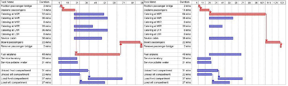

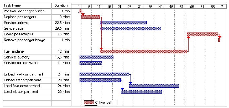

Qui qualche esempio:
Il primo è il tempo di sosta di un B777-300 ER
Non so se dall'immagine si vede, ma il tempo totale è funzione di molte variabili; quella significativa è quella critica.
In questa seconda immagine è riportato il turnaround per due situazioni diverse per un A380,
In particolare si è variata una sola variabile, e già tutto è cambiato.

PizzOne ha scritto:Qui qualche esempio:
A sinistra si utlizzano 4 porte per il galley service, a destra 3.
I tempi dati dai costruttori sono dei tempi ottimali (raggiungibili), che però difficilmente vengono ottenuti perchè tutto dovrebbe avvenire secondo un percorso preciso, che non sempre si può o (vuole) rispettare.

Ho visto le tabelle Boeing solo adesso!
E' tratto da una lezione universitaria (non so la fonte originale);
Purtroppo non so neanche se si tratta di dati statistici, di una prova realmente fatta, o simulata.
La non coincidenza dei dati, potrebbe essere dovuta a condizioni (tipo nel refueling) diverse.
Comunque rimango dell'idea che le condizioni dettate dalle case costruttrici non sono utilizzate da nessuno.

La slide di PizzOne sul 777-300 ER sembra in accordo con quella presente nel sito della Boeing: la differenza sta nel fatto che quella B prende in esame una situazione nella quale si fa rifornimento con i pax a bordo, mentre quella di PizzOne sembra adattarsi più a una situazione come quella italiana o portoghese, dove in genere non si rifornisce con i pax a bordo... tuttavia a parte questa caratteristica le 2 slide sono molto simili...
Per quanto riguarda il 380 invece, quali sono le situazioni che possono portare a utilizzare 3 porte invece di 4 per il galley service?
