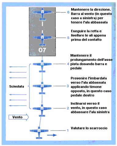

Re: superfici di controllo
Per precisione riporto un'immagine più esplicativa di mille parole

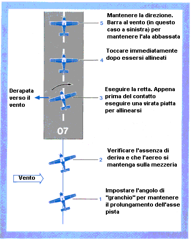

Già che ci sono: su youtube ho visto un sacco di video di atterraggi con vento al traverso.
Ma li cosa si fa? Visti da un profano sono stupefacenti ma sembrano anche pura follia.
Qual'è la tecnica? Mi sono sempre chiesto...tu hai il muso puntato dall'altra parte.
Ma quand'è che ti dici, ok è il momento di raddrizzare?
