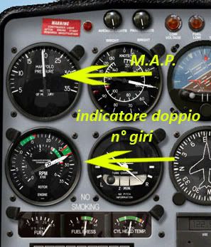

In figura (presa da un simulatore,ma va bene uguale) possiamo distinguere:
1) strumento MAP (in alto a sinistra, in pollici di mercurio) ;
2) strumento doppio dei giri, dove la lancetta lunga inferiore,con la scritta "E" serigrafata occupa la scala esterna,da 0 a 3500 giri e la lancetta corta dei giri rotore è sopra,recante la lettera R e i suoi valori vanno da 0 a 600 giri. Notate che la banda verde (l'indicatore dei giri ne ha due,ma l'inferiore è valida a terra e al minimo) è molto ristretta? Bene,per stare per aria,dovete far stare in linea di massima le lancette in quello spazio.Questo era per rendere l'idea,in volo si complica un pò la faccenda,soprattutto vista la necessità di coordinare mani,piedi,polsi e testa.Molti piloti dicono che è come andare in bicicletta: capito il trucco non è poi così difficile. Crediamoli sulla parola.Per questa volta è tutto,nella prossima parte daremo un'occhiata all'impiego dei motori a turbina,ovviamente sempre nel campo dell'ala rotante.

Posso chiederti a cosa serve lo strumento chiamato "gasometro" o qualcosa del genere?

Beorn ha scritto:Posso chiederti a cosa serve lo strumento chiamato "gasometro" o qualcosa del genere?
Mi sa che ti riferisci al "gasogeno",mi pare di avrelo sentito non così ricordo se è l'indicatore degli N1 o degli N2 (penso N2).
Comunque,in linea di massima,per un turboalbero ,hai questi strumenti:
Indicatore giri compressore/fan (N1)
Indicatore di giri turbina di potenza (N2)
Indicatore della coppia in uscita (TRQ)
Indicatore temperatura (sia essa interstadio "ITT" o all'uscita, "TOT",dipende dal costruttore..
ciao
"No provare. Fare,o non fare. Non c'è provare. (Yoda - Star Wars) "

Sì, gasogeno,lo avevo visto sul cockpit del Bell 206 su FS2004 e non riuscivo a dagli un significato.

Messaggio da Snap-on »
Sul 206 lo strumento è definito "gas/gen" . In effetti indica il valore di N1 dell'Allison.
Saluti
Steve

Messaggio da bluesky77 »
Snap-on ha scritto:Sul 206 lo strumento è definito "gas/gen" . In effetti indica il valore di N1 dell'Allison.
Saluti
Steve
C'hai ragione..ho avuto un raptus froydiano :D E' che è appena atterrato un DC8,ha datto full reverse e sono ancora stordito :shock:

Nei turboalberi in genere esiste la turbina libera di potenza, collegata al riduttore, e la turbina generatrice di gas che è calettata sullo stesso albero del compressore.
L'Allison 250 è fatta in maniera differente.
