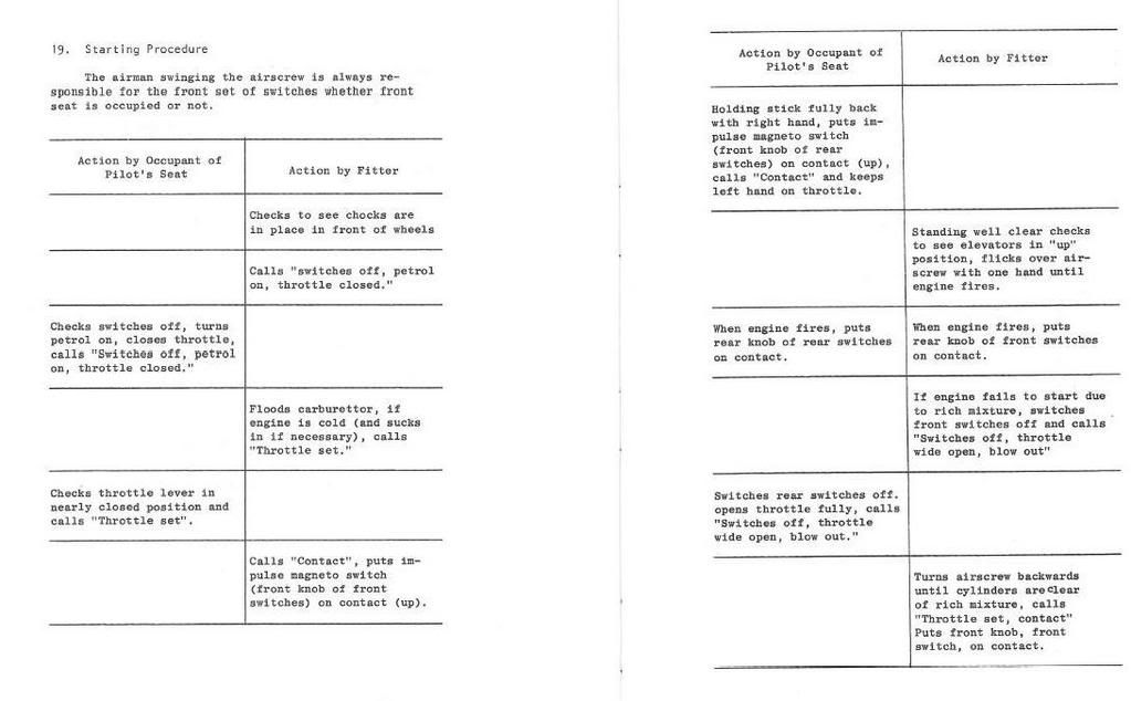

quello che dice pippo e` raccomandato anche nel manuale di volo...tacchi avanti e dietro.
per avviare il motore c`e` una procedura standard e ci sono chiamate tra pilota e operatore che devono essere sempre rispettate onde evitare incidenti.
ma questo "balletto" che si ripete ogni volta prima di partire per me ha un grande fascino.

I giri dell'elica fatti con i contatti disinseriti (in modo che il motore non si avvii..) servono a dare il famoso cicchetto, ovvero per aspirare un po' di benzina e facilitare la messa in moto. Si fa con il motore freddo. Sugli aerei tipo Cessna 150 si può fare dando 2 o 3 smanettate prima della messa in moto. Con il PA-18, invece, la manetta non riesce a fare questa funzione, e si danno due o tre giri di elica con il motorino di avviamento ed i contatti disinseriti, simulando appunto quello che hai visto nel video.

ps a mio giudizio il tizio adotta una procedura di avviamento comunque poco ortodossa: non dovrebbe mai essere fatta da solo e senza tacchi sotto le ruote...

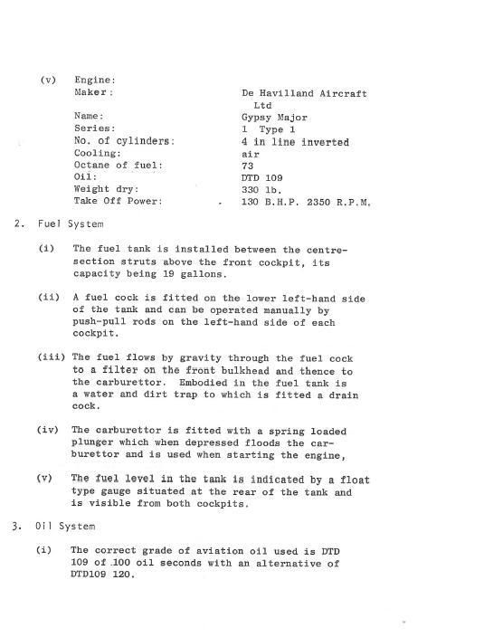

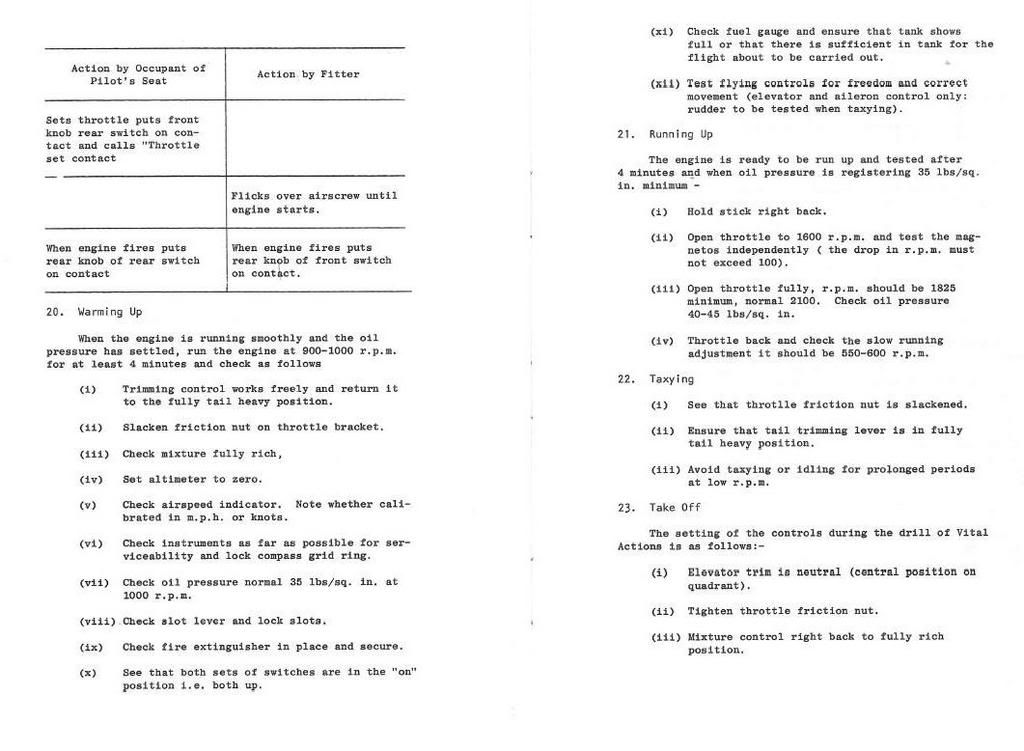

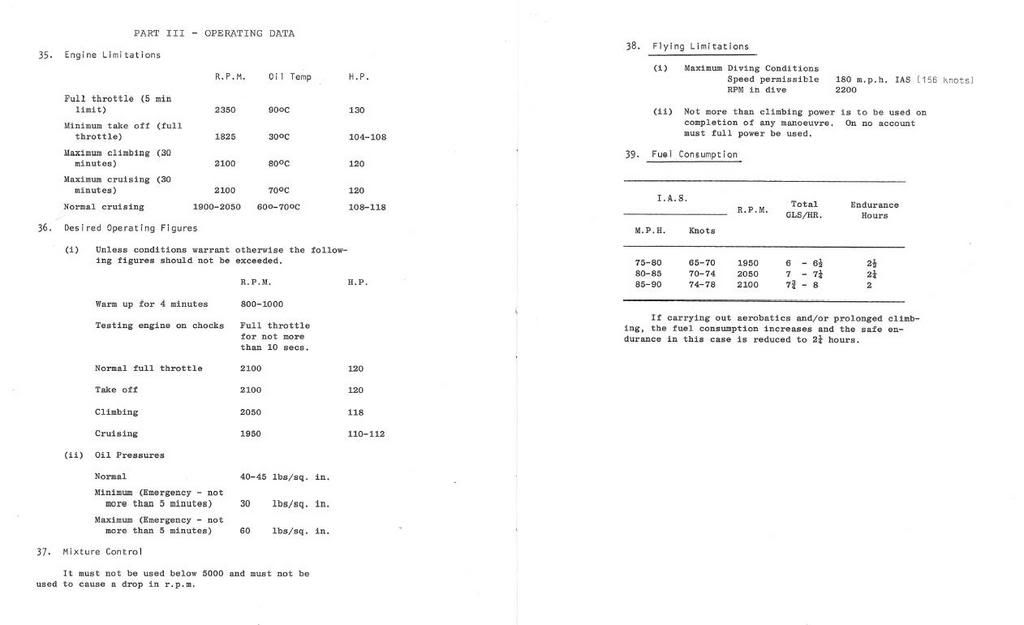

Per chi fosse curioso ho scannerizzato le pagine delle "pilot`s notes" del tiger moth dove si quota la procedura di avviamento e di warm up.

Ricordavo benone i numeri...peccato che l`airspeed indicator sia tarato in m.p.h. e non in Kts; chiedo scusa. :mrgreen:
Quindi rettifico:
distacco ~50 mph
salita 70 mph
sullo stallo ho toppato (ma in sicurezza 8) ) il manuale dice 35mph
per le conversioni: 10mph~15Km/h
