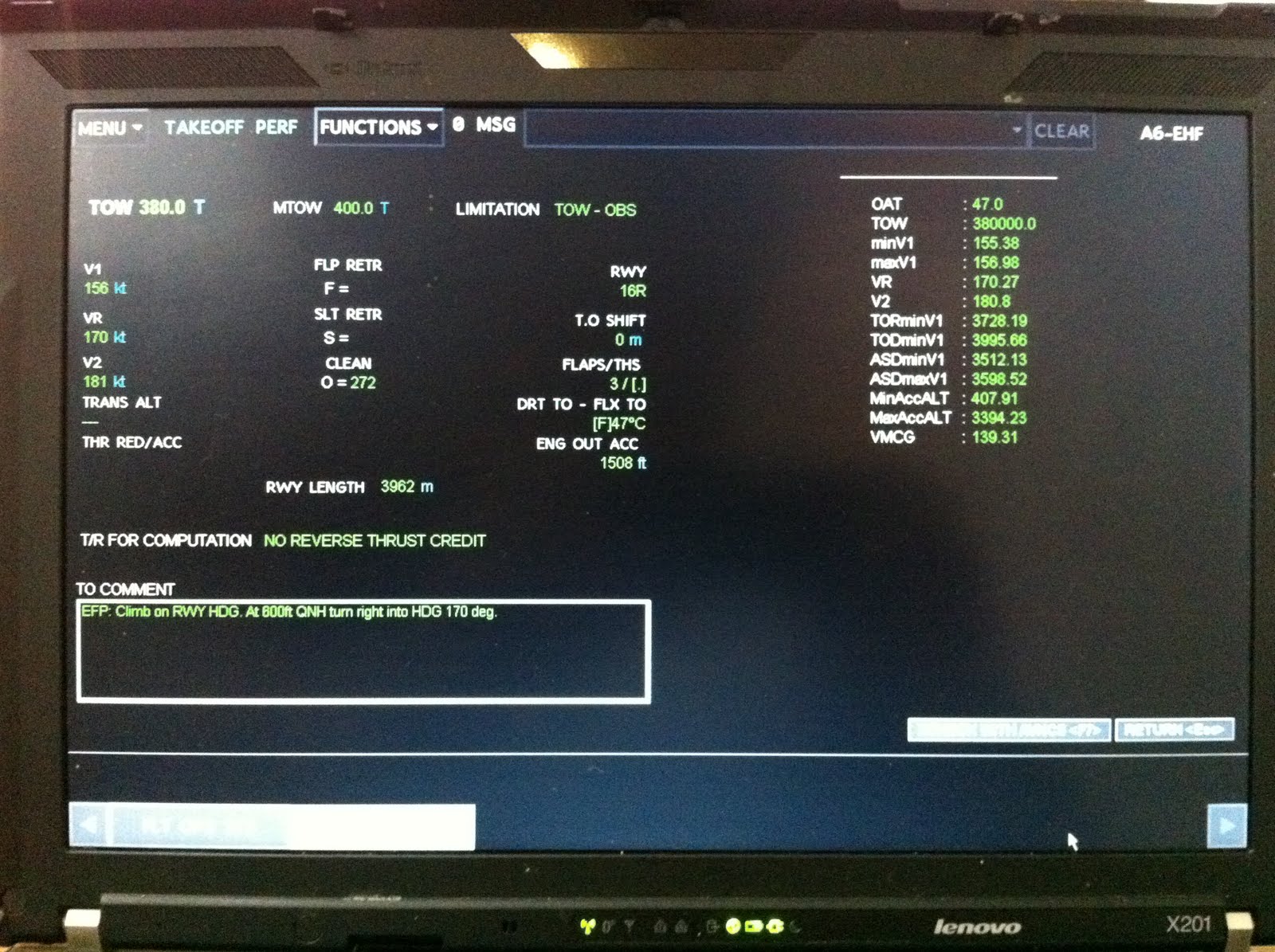

Messaggio da Tiennetti »
Buongiorno,
Il sistema LPC-NG di Airbus fa automaticamente tutti questi controlli per te, aggiustando per velocitá minime e restituendoti una FLEX sempre corretta con le limitazioni del motore

Messaggio da tartan »
Tiennetti ha scritto:Buongiorno,
Non vedo immagini.
Comunque sempre che sia aggiornato visto che a volte si dimenticano di aggiornare il programma, di conseguenza di qualcuno che non si fida e che sappia controllare ci sarà sempre bisogno.
Grazie mille, il sistema vi fornisce un set di velocità oppure avete delle scelte?
Si tiene pronto un set di velocità per un eventuale decollo in TOGA?
Vengono approvate in accordo, le approva il PF o il Comandante?
grazie
ciao

Re: Temperatura e performance
dream ha scritto:Grazie mille, il sistema vi fornisce un set di velocità oppure avete delle scelte?
grazie
ciao
Fornisce le velocità che permettono far decollare il maggior peso possibile in quelle condizioni, con ottimizzazioni per il secondo segmento dove possibile (se la lunghezza della pista lo permette)
Le velocità sono validate anche per la spinta TOGA (in quanto a Vmcg e Vmca) e quindi TOGA si può usare in qualsiasi momento mantenendo le stesse velocità della flex
Dipende dalle SOP, da noi le prepara il PM, il PF controlla e poi il PM le inserisce nell'FMGC mentre il PF le canta

dream ha scritto:ma con spinte differenti come fanno ad essere uguali le velocità?
Capisco passare in toga durante il decollo, ma se per caso prima di entrare in pista ti segnalano un wind shear, puoi decollare usando le velocità calcolate per un decollo in flex?
grazie
Assolutamente si
Come dicevamo con tartan, quando si usavano le tabelle, bisognava sempre controllare che le velocità per FLEX fossero al di sopra della Vmcg e Vmca, cosa che adesso non succede poichè il programma ti da sempre delle velocità già validate
Nel caso di EFATO, la differenza sostanziale fra TOGA e FLEX è il momento imbardante che avresti per via della maggiore spinta del motore buono, e hai bisogno della Vmcg (e dopo della Vmca) per poter mantenere il controllo direzionale
David

molto bene, quindi questo less paper cockpit o l'acars sono una manna per i piloti, veloce e preciso :wink:
grazie mille,
