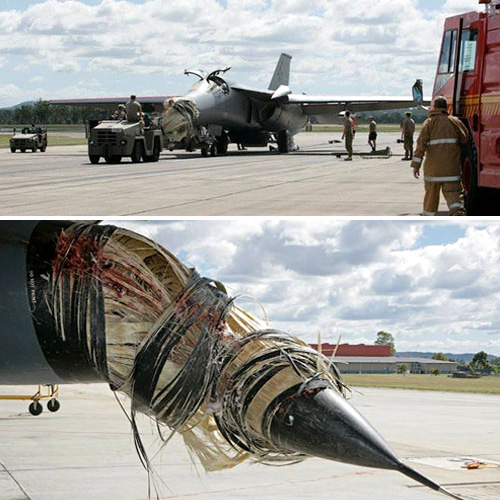

@araial...non so cosa mi è passato per la testa di aprire le tue immagini mentre mangiavo un crackers... :?
Non so come dire, ma mi sembra mi sia rimasta la digestione a metà... :mrgreen:
Si, in quanto ai dissuasori sono o dovrebbero essere un mezzo adeguato, non so quanto efficace a quote relativamente alte....
Sorry per il cracker indigesto.... :(
