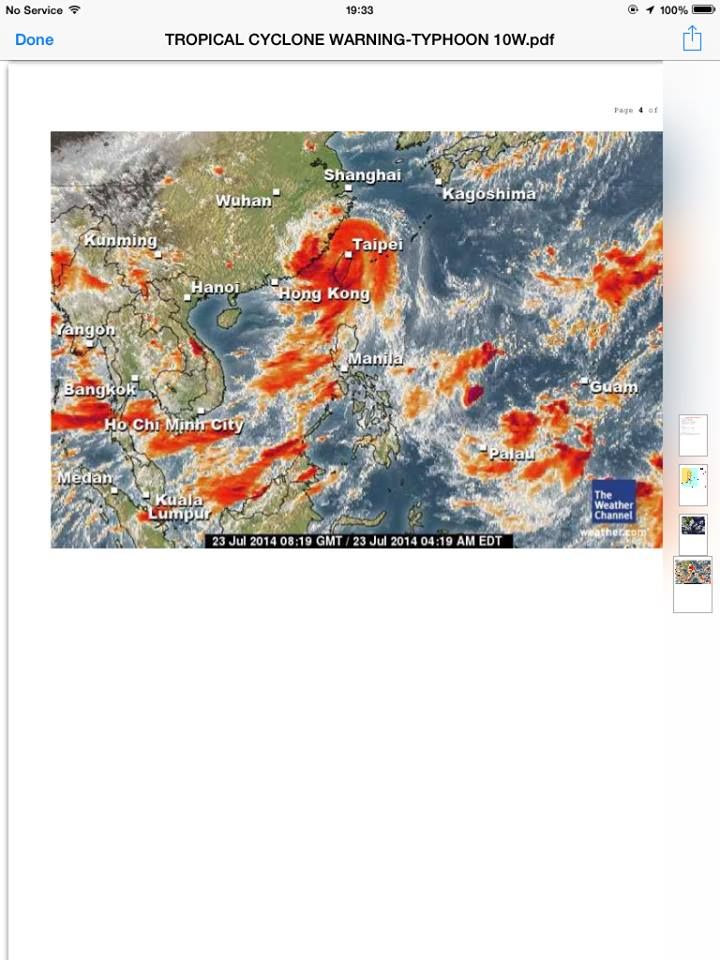

Ponch ha scritto:Immagine
...il che significa che era proibitivo, forse ?
Re: Precipita aereo a Taiwan
Messaggio da Ospite »
MartaP ha scritto:...il che significa che era proibitivo, forse ?
Ciao Marta. Non commento perché è troppo facile giudicare e parlare adesso, bisogna trovarsi nelle situazioni.
Posso dire che il nostro piano di volo è stato rerouted sulla Cina.
