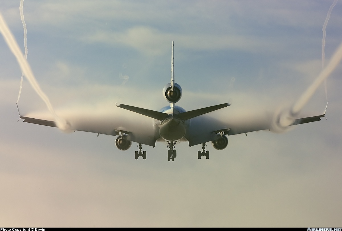

sisi, sono particolari condizioni di umidità... ne è la prova la foto che è mio cavallo di battaglia (che non è neanche mia... :mrgreen: )
vedi che la giornata è soleggiata, però c'è così tanta nebbia sulle ali che non riesci neanche a vedere ad un palmo di naso...

La foto è bellissima grazie, ma precisamente cosa accade? :roll:

Praticamente nel cono del motore viene a formarsi una depressione, tale depressione causa un abbassamento della temperatura dell'aria che a sua volta condensa il vapore acqueo presente nell'aria stessa.

Semplificando è un fenomeno per cui la temperatura dell'aria diminuisce in seguito all'espansione, questo determina la condensazione.

Ah ok...
Cioè in qulche modo la temperatura si abbassa e, quando concide con il punti di rugiada, condensa.
