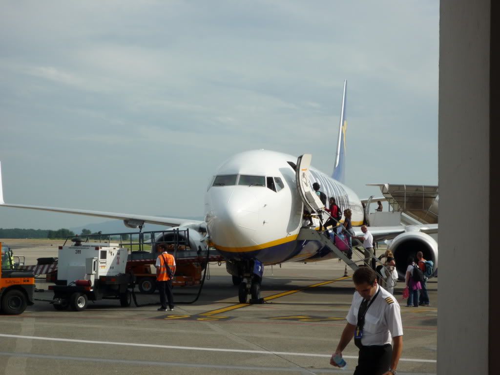

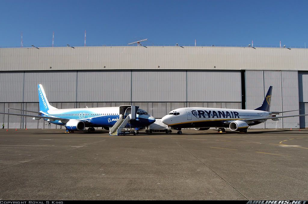

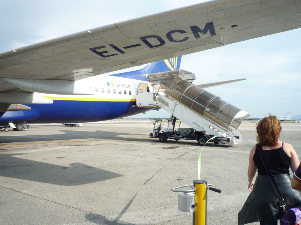

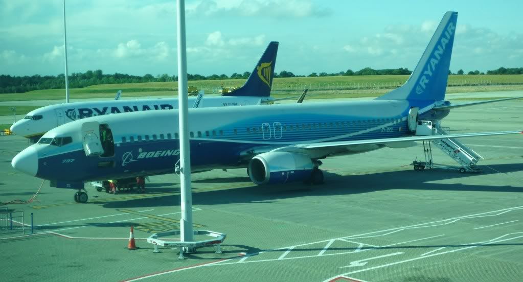

Riesumo questo vecchio post. Ho avuto modo di osservare che le finestrelle del 737 sono ormai state tolte, per i motivi spiegati sopra, da quasi tutti gli Aeromobili. Nel penultimo viaggio che ho fatto ho avuto occasione di fotografare gli aeromobili Ryanair EI-DCM (dove mi sono imbarcato) e EI-DCL (che ho visto nel piazzale di Londra STN). Comparando le mie foto con quelle di airliners.net che risalgono al periodo in cui detti aeromobili sono stati consegnati si puo' notare la differenza:
EI-DCL e EI-DCM a Boeing Field prima della consegna (foto tratte dal sito Airliners.net)
le foto che ho fatto all'imbarco su EI-DCM (12-08-2010)
la foto a EI-DCL sul piazzale di STN (17/08/2010)
I motivi del cambio sono validi, ma a me dispiace un po' perche' amavo molto quel dettaglio
Ciao a tutti.
Giovanni

Anche a me piacciono molto esteticamente, danno uno sguardo particolare al 73 (come al 727 e 707 che praticamente hanno tutti e tre i musi uguali).
Anche alcuni su cui volo io sono stati tolti e "tappati". Un altro vantaggio è che non devi più piazzare i fogli che non usi per ripararti dal sole

Ahh il 727davymax ha scritto:Anche a me piacciono molto esteticamente, danno uno sguardo particolare al 73 (come al 727 e 707 che praticamente hanno tutti e tre i musi uguali).
 , mi piace tantissimo. Purtroppo l'ultimo che ho visto risale a 5 o 6 anni fa a MXP/LIMC ..... adoro quell'aereo. Mi piaceva molto vederlo decollare; avevo come l'impressione che dopo la rotazione andasse su con un angolo di attacco superiore agli altri Boeing (forse a causa della propulsione posteriore).
 , mi piace tantissimo. Purtroppo l'ultimo che ho visto risale a 5 o 6 anni fa a MXP/LIMC ..... adoro quell'aereo. Mi piaceva molto vederlo decollare; avevo come l'impressione che dopo la rotazione andasse su con un angolo di attacco superiore agli altri Boeing (forse a causa della propulsione posteriore).Questo per voi piloti e' sicuramente un vantaggiodavymax ha scritto:Anche alcuni su cui volo io sono stati tolti e "tappati". Un altro vantaggio è che non devi più piazzare i fogli che non usi per ripararti dal sole
 .   Pero' era bello anche guardare le stelle nei voli notturni (penso, perche' purtroppo non l'ho mai potuto sperimentare).
