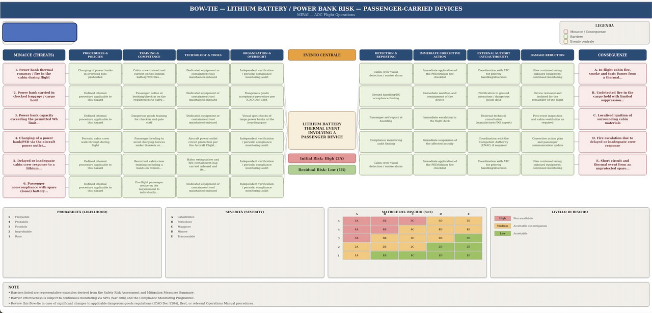

sigmet
Messaggi: 6675
Re: Malpensa, principio di incendio in cabina in fase di decollo
Messaggio da sigmet »
Questo e' un Risk Assessment con matrice ICAO 5x5 (Bow tie) con le minacce (sub risk Cat) , le barriere preventive e quelle di recupero che preparai qualche anno fa..Immagine
