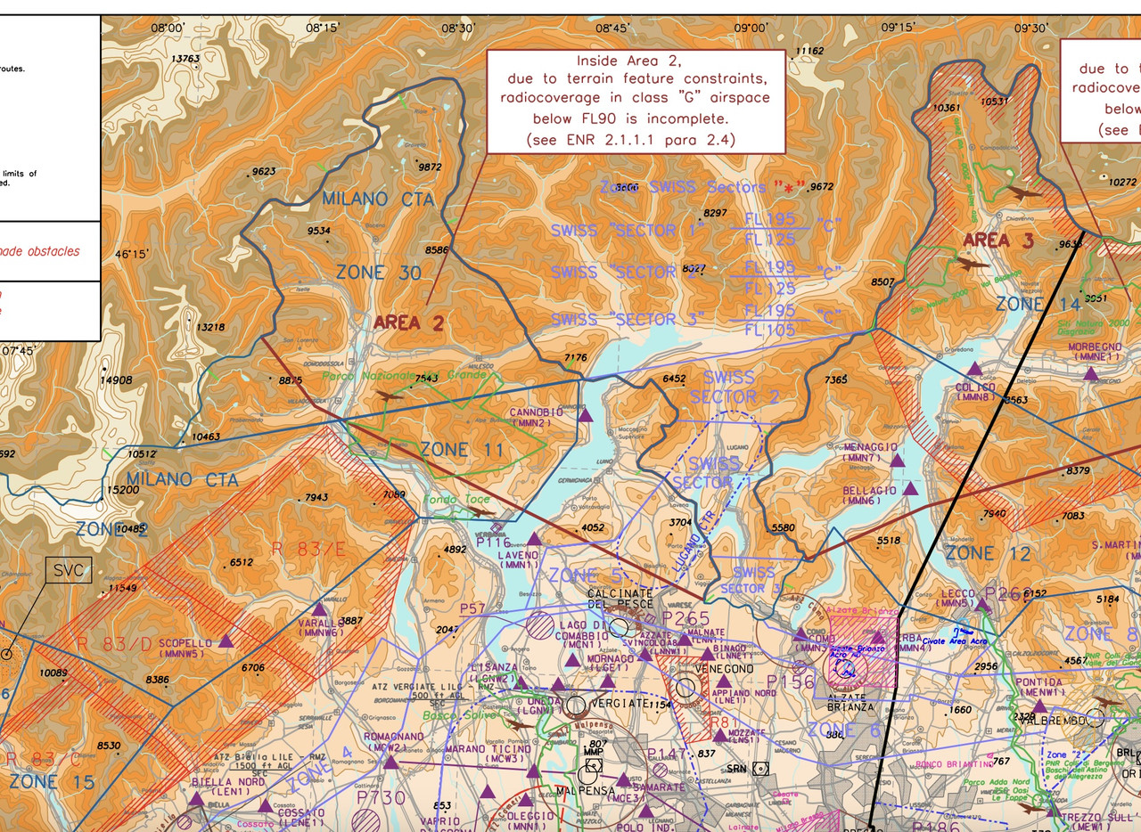

Valerio Ricciardi ha scritto: 27 agosto 2026, 13:05 Purtroppo la dinamica dell'incidente non ha lasciato scampo al pilota e al passeggero.
Il filmato non lascia dubbi sulla dinamica, la cabinovia pare fosse segnalata sulle carte. La zona è riserva naturale.
Una morte orribile..
Sono andato a vedere sulla carta VFR di Milano. Nella zona del lago di Campliccioli non esistono aree proibite al sorvolo ne regolamentate,Il divieto di sorvolo deriva da una legge regionale (che non e' citata su AIP ITALIA). Il cavo della teleferica alto 120/130mt AGL e' censito (L000572/573) ma non e' segnalato con i markings previsti da ICAO ovvero non presenta ne le sfere bianche e rosse che dovrebbero essere posizionate sul cavo più alto ne le luci rosse per la segnalazione notturna. Io non sono riuscito a individuare sulla carta VFR l'ostacolo in questione (vedi carta AIP) . Lo stesso impianto quindi era stato sottoposto a valutazione da parte di ENAV /ENAC modulo B (https://www.enac.gov.it/aeroporti/infra ... procedura/) e ritenuto esente dall'obbligo di segnalazione visiva.
La storia ci insegna che l'ambiente montano e' particolarmente favorevole a questo tipo di incidenti dove spesso operano anche velivoli destinati al soccorso e quindi non vincolati da tali restrizioni.
Sarebbe interessante seguire , se ci saranno, gli esiti dell'inchiesta giudiziaria.Immagine
La zona e' quella a Nord ovest di Domodossola.
