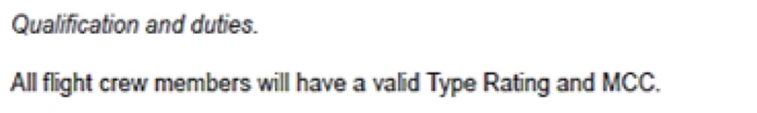

"In particolare, non è stato possibile accertare se possanomusicaldoc ha scritto: 21 agosto 2026, 22:22
Parole pesanti...qui la responsabilità viene data al fallimento del CRM e al disorientamento spaziale, ma il ruolo di un passeggero "non qualunque" che possa aver pressato per un decollo che normalmente non avrebbero effettuato, esattamente come successo in precedenza, non viene considerato?
esserci state pressioni da parte del personale trasportato"
L’inchiesta non ha trovato evidenza del conseguimento della qualifica MCC per il pilotacomandante.
