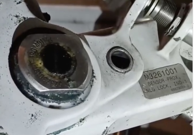

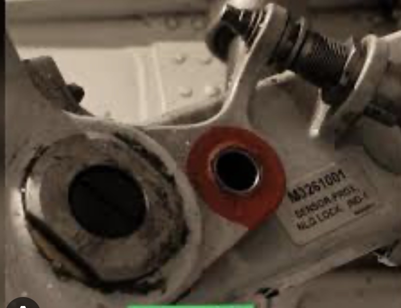

La cosa strana e' che sembra non fosse stato inserito il pin di blocco..

Esatto, secondo molti non era inserito il lock pin (o era inserito in modo errato, cosa già capitata con altri incidenti simili sul 787).

Ci si poteva confondere
La brillante soluzione del problema studiata dagli ingegneri della BoeingImmagine

Però a guardarlo bene si vede che il foro grosso è un giunto.
