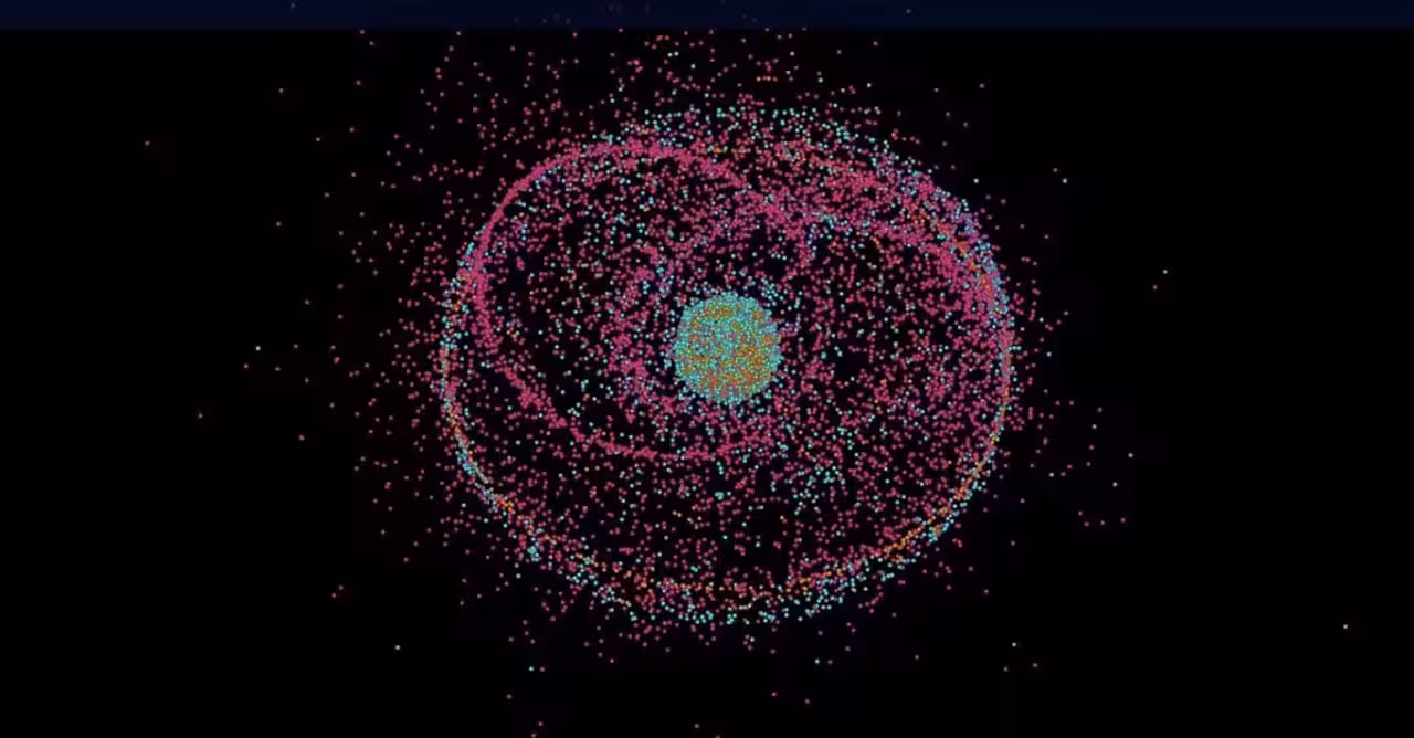

Questa e' un mappa dei detriti spaziali in orbita bassa e alta intorno alla terra.
Si stima che gli oggetti più' grandi di un millimetro siano più' di 100 milioni...
