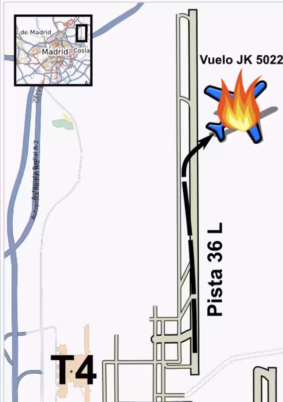

A me ricorda il MD83 di Spanair a Barajas…MARI59 ha scritto: 12 giugno 2025, 17:12 A me ricorda il crash nel bosco dell"air france durante il volo dimostrativo a bassa quota... Anche lì tentarono di dare potenza e salire ma il software Airbus (poi modificato) lo impedì... Sembra una mancanza di spinta.

L'Md80 della Spanair decollo' senza flaps e SLAT ma non si alzo' per più di una decina di metri e stallo' subito dopo la V1 ricadendo all'interno del sedime aeroportuale .
Il 787 aveva raggiunto invece una quota di circa 600ft
