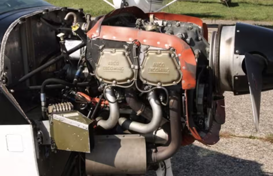

Re: PD, Piper PA28 atterra in strada in emergenza, tutti illesi
Dalle foto mi sembra un Lycoming.
Comunque girava..
Si vede bene che è un motore o boxer, o a cilindri contrapposti; con distribuzione ad albero a cammes centrale, aste e bilancieri.
Lycoming non lo leggo, ma Audi davvero non è.
Nel gruppo VW quell'architettura l'aveva il boxer del Maggiolino, ma era inadatto a sviluppare potenze specifiche adeguate in rapporto al peso per applicazioni aeronautiche. Casomai il 6 boxer Porsche.
Ma ambedue hanno le teste molto diverse.
Poteva star girando ma con pochissima erogazione di potenza?
Oltretutto non mi risulta che AUDI abbia "avionizzato" qualche motore. Gli unici motori europei certificati che conosco sono gli Austro Engine di derivazione Mercedes e i Limbach di derivazione Volkswagen che e' alla fine il motore del maggiolino.Valerio Ricciardi ha scritto: 14 maggio 2025, 16:46 Si vede bene che è un motore o boxer, o a cilindri contrapposti; con distribuzione ad albero a cammes centrale, aste e bilancieri.

Ed e' poi anche il motore che avevo sulla mia Porsche 356 B , ovviamente raffreddato ad aria.
Però nel boxer VW le canne al centro delle quali scorrono le aste della distribuzione stanno sotto, dal lato della coppa, come nei Continental.
Non in alto come in quello.
Per cui l'ipotesi Lycoming mi pare di gran lunga la più verosimile.
Certo, se fossi un meccanico di quel genere di propulsori lo riconoscerei da mezzo bullone...
Riporto il report di ASN:
https://asn.flightsafety.org/wikibase/511320
Il discorso Audi riportato da diversi media prende spunto dalla notizia ufficiale rilasciata dalla Questura:
https://questure.poliziadistato.it/it/P ... 798639064/
Io personalmente sono d'accordo con sigmet, conosco gli Austro Engines dei Diamond che sono di derivazione Mercedes appunto, ma di Audi non ne ho mai sentito parlare. Se confermato sarebbe una novità per le mie conoscenze (per info, il Piper PA-28R-200 Cherokee Arrow II normalmente monta il Lycoming IO-360).
Naturalmente dalle foto si vede bene che l'architettura è la tipica 4 cil. boxer. Anche a me sembra un Lycoming.
