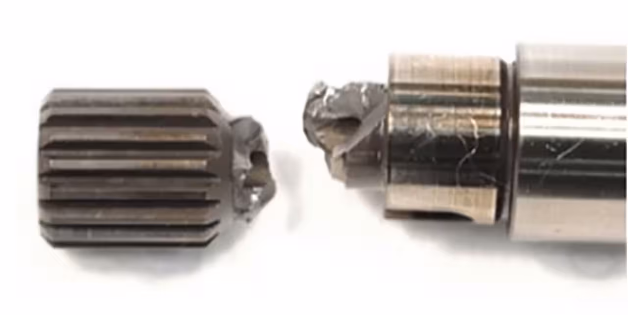

La rottura dell’albero della pompa e’ all’origine del problema (vedi foto)
La pressione olio nella gearbox e’ scesa a zero ma l’equipaggio notando che la quantità era aumentata (ovviamente l’olio in circolo si deposita nella scavenge) dopo aver portato la manetta al minimo come da procedura ECAM per bassa pressione olio , ipotizzando un carattere temporaneo di questa condizione e dopo aver osservato che gli altri parametri erano normali, ha tentato due riavviamenti attribuendo il problema ad un errore dello strumento. Questo ha portato a due diversi episodi di stallo del motore e solo in quel momento e’ stata presa la decisione di atterrare.
Benedico la vecchia Alitalia che in addestramento ci massacrava sugli impianti (al corso comando mi fu chiesto di disegnare a memoria lo schema a blocchi dell’impianto di lubrificazione :lol: )
